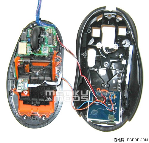

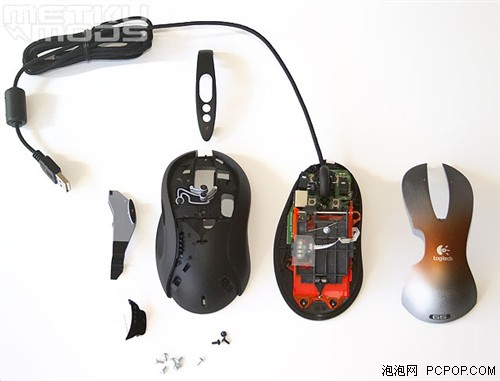

    首先当然要拆解G5,大家一定还记得,G5后部有配重仓,这使得他内部有足够的空间安置液晶屏和控制电路,这也是笔者说G5是个理想的改造对象的原因。
在鼠标上看电影!诺基亚鼠标LCD屏改造
 诺基亚6610显示屏和控制电路板
    这是在网上购买的,诺基亚6610的彩色LCD屏可单独购买,控制电路板是由卖家自己制作的。

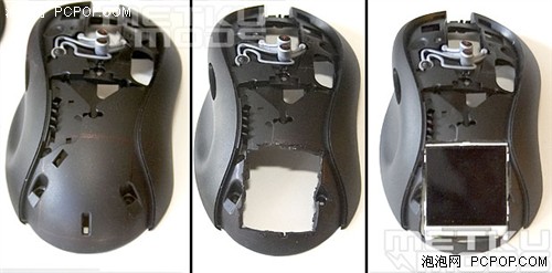

    进一步处理G5外壳,开一个天窗,尺寸与LCD屏相当,以放置LCD屏幕。
在鼠标上看电影!诺基亚鼠标LCD屏改造
     印有G5 Logo的外壳也要同样处理。
在鼠标上看电影!诺基亚鼠标LCD屏改造
 用锉刀把边缘部分仔细打磨光滑

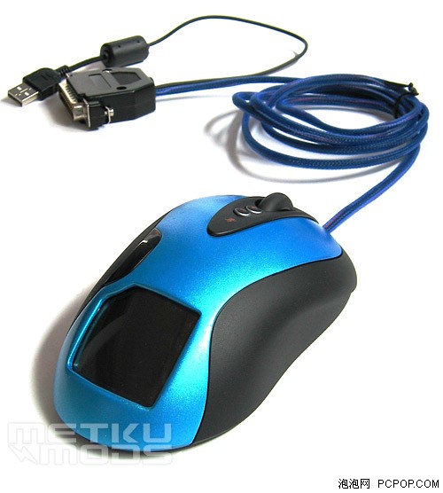

    按设计图制作电线和数据线:
    1. G5原始usb线,要剥除一部分线外包裹的黑色尼龙材料。
    2. 这是连接usb接口的那端,切去usb接口,剥去尼龙外包,再加三条线以连接LCD屏,最后套上蓝色编制套管。
    3. 如下图,为这三条额外线路街上并口,以与主机连接并为LCD屏幕传输图像。
在鼠标上看电影!诺基亚鼠标LCD屏改造
 安装并口
    此外,还要用一条线连接原始usb线的地线,另一条线连接并口18-25针中的任一针,这将保证usb和并口提供相同的电压,使信号传输更稳定。并口的2、3、4数据针用来和LCD屏幕通信。

 完成后的作品
在鼠标上看电影!诺基亚鼠标LCD屏改造
 近距离照片

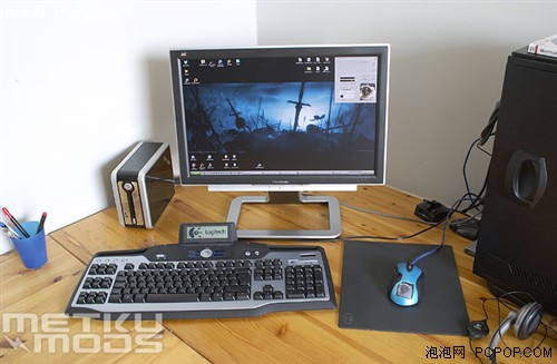

    实际使用效果,与罗技的G15键盘搭配,LCD键盘+LCD鼠标,很完美的组合方式。
